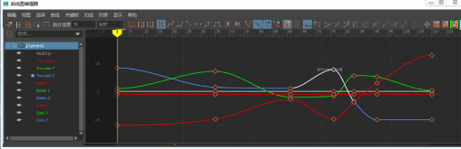

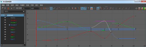

曲线图编辑器 UI(Graph Editor UI)
在经典或现代用户界面之间切换。
注: 必须关闭并重新打开曲线图编辑器,这些更改才能生效。
经典曲线图编辑器 UI
有关与经典曲线图编辑器 UI 关联的菜单和功能,请参见经典曲线图编辑器
现代曲线图编辑器 UI
有关与更新的曲线图编辑器 UI 关联的菜单和功能,请参见现代曲线图编辑器。
