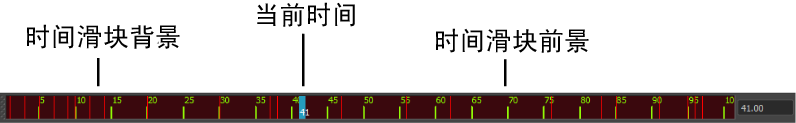

关键帧标记
关键帧标记是“时间滑块”(Time Slider)中的红色(默认)标记,表示为选定对象设置的关键帧。受控关键点是在“时间滑块”(Time Slider)中显示为绿色标记的特殊类型关键帧。请参见受控关键点
“时间滑块”(Time Slider)中设定关键帧的厚度

“时间滑块”(Time Slider)中设定曲线关键帧的颜色
  1. “曲线图编辑器”(Graph Editor)图表视图中,选择一条曲线。
  2. “曲线图编辑器”(Graph Editor)菜单栏中,选择“曲线 > 属性总表”(Curves > Spreadsheet)
    所选动画曲线的属性总表显示在“属性编辑器”(Attribute Editor)中。
  3. 选择“曲线颜色”(Curve Color)并启用“使用曲线颜色”(Use Curve Color)
    所有曲线在时间滑块中的关键帧现在都是您选择的“曲线颜色”(Curve Color)

时间滑块颜色
您可以自定义“时间滑块”(Time Slider)的颜色设置,以增加可见性,尤其是对于较大的时间轴。
打开“时间滑块”(Time Slider)的颜色设置
  1. 选择“窗口 > 设置/首选项 > 颜色设置”(Windows > Settings/Preferences > Color Settings)
  2. “颜色设置”(Color Settings)窗口中,展开“动画”(Animation)标题。
更改当前时间指示器的颜色
    更改“时间滑块当前帧”(Time Slider Current Frame)设置。(单击颜色平铺,然后选择一个新颜色。)
更改“时间滑块”(Time Slider)的前景或背景的颜色
    更改“时间滑块前景”(Time Slider Foreground)“时间滑块背景”(Time Slider Background)设置。
