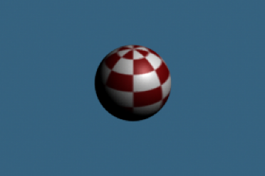

颜色背景
颜色背景将一种纯色(例如,黑、白或红色)整体应用到渲染场景的背景。
为当前摄影机创建基本颜色背景
- 从面板菜单中选择“视图 > 摄影机属性编辑器”(View > Camera Attribute Editor)。
- 在“属性编辑器”(Attribute Editor)中的“环境”(Environment)区域下,设置“背景色”(Background Color)属性。
若要移除颜色背景,请将“背景色”(Background Color)设置回黑色。

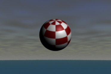

纹理背景
纹理背景使用图像平面上的 2D、3D 或环境纹理模拟 3D 背景或环境。
创建纹理背景
- 在“属性编辑器”(Attribute Editor)中的“环境”(Environment)区域下,单击“图像平面”(Image Plane)属性右侧的“创建”(Create)按钮。
这将创建图像平面并将其连接到摄影机。
- 将图像平面的“类型”(Type)属性设定为“纹理”(Texture)。
- 单击“纹理”(Texture)属性旁边的纹理图标
- 在显示的“创建渲染节点”(Create Render Node)窗口中,选择要用作背景的纹理(例如,“环境纹理”(Environment Texture))。
这会将该纹理连接到图像平面。

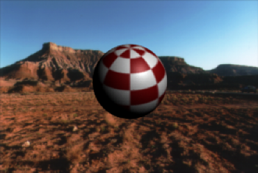

图像文件或影片背景
除了纹理背景,图像平面还允许您将一个图像文件、一系列图像文件或一部影片用作背景。有关更多主题,请参见图像平面部分。
