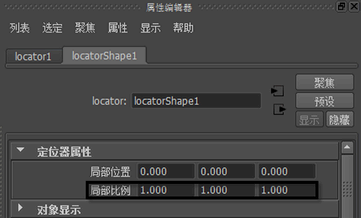

定位器(Locator)
在场景中创建定位器对象。定位器是一个小图标,类似在空间中标记点的 x-y-z 轴。非常适用于角色的用户界面;例如,可以将关节设置为定位器的子对象,这样移动定位器就可以推拉关节。
定位器形状节点上的属性可以更改定位器的局部比例;也就是说,可以更改定位器的大小(不影响定位器的子对象或受定位器约束的对象)。
