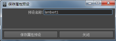

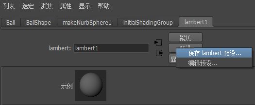

创建预设
- 在“属性编辑器”(Attribute Editor)中打开希望从其获取预设的节点。
- 在 “属性编辑器”(Attribute Editor)中,单击“预设”(Presets)(节点名称右侧),然后从弹出菜单中选择“保存(预设类型)预设”(Save (preset type) Preset)。
- 键入新预设的名称并单击“保存属性预设”(Save Attribute Preset)。
如果预设已经存在,则系统会提示覆盖或用其他名称进行保存。

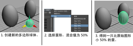

将预设应用到另一个节点
- 在“属性编辑器”(Attribute Editor)中打开要应用预设的节点。
- 在“属性编辑器”(Attribute Editor)中,单击“预设”(Presets)(节点名称右侧)以显示弹出菜单,选择需要的预设名称,然后选择要应用预设的子选项。
可以用预设中的值替换当前的属性值,或将预设值和当前值融合在一起。
