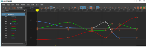

曲线图编辑器(Graph Editor)
将值捕捉到相邻关键帧(Snap Value to Adjacent Keys)
启用该选项时(默认情况下),当您在“曲线图编辑器”(Graph Editor)中编辑曲线时,具有类似值的相邻关键帧会自动对齐。如果希望类似的相邻关键帧捕捉到相同的值,请启用该首选项。
使用鼠标左键改变选择(Left Mouse Button Alters Selections)
注: 此行为仅适用于经典曲线图编辑器
启用该选项时(默认情况下),单击一次即可拖动以移动曲线图视图区域中的所选关键帧。禁用该选项后,单击所选关键帧在曲线图视图区域中没有任何影响,并且必须选择移动工具和中间拖动调整关键帧。如果您熟悉其他 Autodesk 应用程序(如 MotionBuilder)中的关键帧编辑工作流,则启用该选项可能更好。
堆叠视图间距(Stacked View Spacing)
加宽或缩窄在堆叠视图中以堆叠形式显示曲线的水平“通道”。默认值为 0.2。
自动框显(Auto Frame)
自动调整图表视图,使其适配显示与一个或多个选定对象相关联的动画曲线。 此选项仅调整以适配 Y 轴视图。若要同时框显 X 轴和 Y 轴,请激活此选项和下面的“自动框显两个轴”(Auto Frame both Axes)选项。
自动框显两个轴(Auto Frame both Axes)
同时在 X 轴(时间)和 Y 轴(值)上自动框显图表视图。仅当“自动框显”(Auto Frame)选项(如上所述)已激活时,此选项才可用。
提示: 可以从“曲线图编辑器”(Graph Editor)“视图”(View)菜单激活此选项和“自动框显”(Auto Frame)选项。

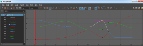

曲线图编辑器 UI(Graph Editor UI)
在经典或现代用户界面之间切换。
注: 必须关闭并重新打开曲线图编辑器,这些更改才能生效。
经典曲线图编辑器 UI
有关与经典曲线图编辑器 UI 关联的菜单和功能,请参见经典曲线图编辑器
现代曲线图编辑器 UI
有关与更新的曲线图编辑器 UI 关联的菜单和功能,请参见现代曲线图编辑器。

引导线(Guide Lines)
注: 这些设置不适用于经典曲线图编辑器
这些设置用于显示或隐藏并修改显示在曲线图编辑器图表视图右侧的值。
注: 值行仅显示在“绝对视图”(Absolute View)中。“归一化视图”(Normalized View)或“堆叠视图”(Stacked View)中不显示任何值。有关这些视图的描述,请参见曲线图编辑器的视图(View)菜单
时间轴显示(Time line display)
从以下选项中选择:
  • “工作单位”(Working Units)使用场景的帧速率来确定何时显示时间栅格线。例如,如果您处理的场景帧速率为 24 fps,则每 24 帧将出现一个时间轴(竖线)。增量基于在“首选项(Preferences)”窗口设置首选项 的“世界坐标系”(World Coordinate System)区域中指定的值。
  • “自定义单位”(Custom units)可针对何时显示时间轴(垂直栅格线)指定相关值。例如,在“单位”(Units)字段中输入 3,时间轴将每 3 帧出现一次。
  • “自动”(Automatic)可根据图表视图缩放级别调整时间轴。这是默认设置。
“自动”(Automatic)设置会随着缩放而增加时间轴
时间轴开始(Time line start)
输入“时间轴显示”(Time line display)开始帧的位置值。例如,如果每 24 帧出现一个轴,且将开始帧设置为 1,则时间轴将出现在第 1 帧和第 25 帧。
值行显示(Value line display)
切换图表视图右侧值的可见性。默认设置为启用。
值行间隔(Value line interval)
用于设置图表视图右侧值的间距。默认值为 10
