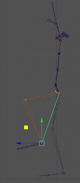

  7. 在侧视图中,使用“移动”(Move)工具向上拖动 IK 控制柄,然后向左拖动(参见下图),就像 Jackie 正在踏上楼梯一样。脚部和膝盖移动,而髋部保持在原位。

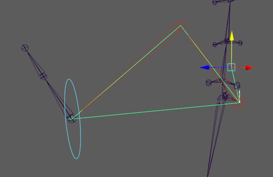

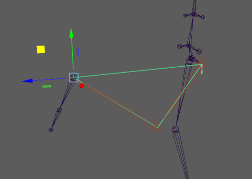

    将该控制柄拖动到某些位置时,可能会发现腿关节会突然发生翻转(示例位置参见下图)。因此,难以在该区域中控制腿的定位。
    默认的 IK 控制柄(IK 旋转平面控制柄)具有可用于避免关节翻转的操纵器。选择控制柄后,选择“修改 > 变换工具 > 显示操纵器工具”(Modify > Transformation Tools > Show Manipulator Tool)。将极向量 XYZ 操纵器移动到略有不同的位置(参见下图)。
    如果这样无法解决问题,请旋转扭曲操纵器以旋转腿。可以将极向量 XYZ 和扭曲属性关键点设定到固定值,以避免角色移动时发生翻转。
