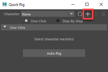

  1. 在“绑定”(Rigging)工具架中,单击“快速绑定”(Quick Rig)。
  2. 单击“快速绑定”(Quick Rig)窗口中的加号图标以创建新角色。
  3. 按住 Shift 键并选择 sven_body 和 sven_head,然后单击“快速绑定”(Quick Rig)窗口中的“自动绑定”(Auto-Rig)按钮。

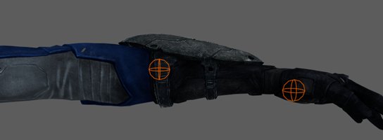

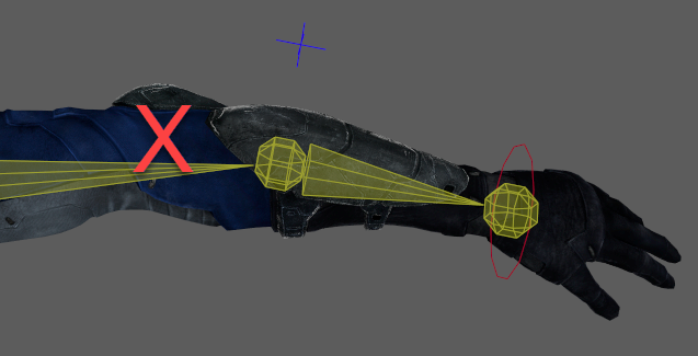

    注: 现在,模型有了骨架,但如果您观察关节的定位位置,就会发现它们并未精确对齐。在肘关节的定位上这一点很明显,它太靠近手。“一键式”(One-Click)下的“自动绑定”(Auto-Rig)选项非常适合附加特征尽可能少的模型。但是,可以使用“分步”(Step-By-Step)选项轻松解决此问题。

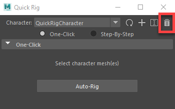

  4. 单击“快速绑定”(Quick Rig)窗口中的垃圾桶图标,然后单击“确定”(OK)以删除当前角色(模型将保留)。

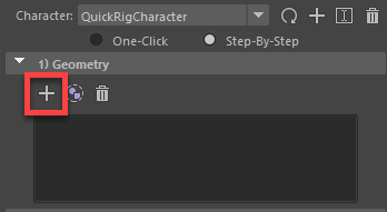

  3. 按住 Shift 键并选择 sven_body 和 sven_head,然后在“几何体”(Geometry)类别下选择较小的加号。
  4. 在“导向”(Guides)部分下,确保“嵌入方法”(Embed Method)设定为“非理想网格”(Imperfect Mesh),“分辨率”(Resolution)设定为 256。
    注: 非理想网格是未密封的网格。由于 Sven 模型是由两个不同的网格组成,因此在其颈部这两个网格相交处有一个洞。即使模型只由一个对象组成,也务必检查是否存在开口。眼睛和嘴是网格中最常见的两个开口。尽管名称如此,存在非理想网格并不是问题,只需在使用“快速绑定”(Quick Rig)工具时记住它是否是非理想的。

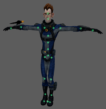

    注: 一组导向将显示在模型上。这些导向显示关节所在的位置。您可以在此调整导向以使其与模型正确对齐。

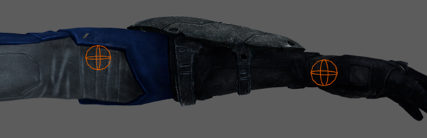

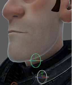

  6. 在模型左侧(如果您面朝其前面,则为您的右侧),调整导向,直到其整齐对齐。需要调整的导向是肘部、腕部、膝部、肩部以及头部和颈部上的两个导向。将顶部导向移至颈部顶部(就在颚部下方),并将底部导向移至颈部底部(就在衣服领子下方)。
  7. 按住 Shift 键并选择已调整的所有关节,然后在“用户调整导向”(User Adjustment of Guides)下,选择“镜像右侧导向”(Mirror Right Guides)按钮。模型另一侧的导向现在进行匹配。

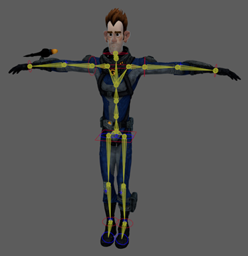

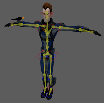

  8. 在“骨架和绑定生成”(Skeleton and Rig Generation)下,确保启用了“T 形站姿校正”(T-Stance Correction),并且选择了“骨架和控制绑定”(Skeleton and Control Rig)。
    注: “快速绑定”(Quick Rig)根据 T 形站姿设定关节。当模型设定为 A 形站姿时使用“T 形站姿校正”(T-Stance Correction)。在本例中,我们的模型已处于 T 形站姿,但无论如何,选择该选项都有用。
  9. 单击“骨架和绑定生成”(Skeleton and Rig Generation)部分下的“创建/更新”(Create/Update)以创建骨架。
  10. 最后,确保“蒙皮”(Skinning)下的“绑定方法”(Binding Method)设定为“GVB”,然后在“蒙皮”(Skinning)部分下选择“创建/更新”(Create/Update)。
现在就有了正确绑定的骨架,但角色绑定尚未完成。

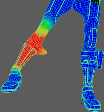

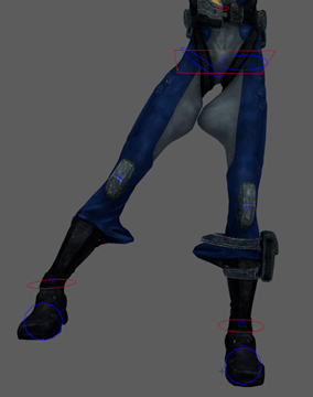

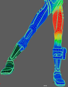

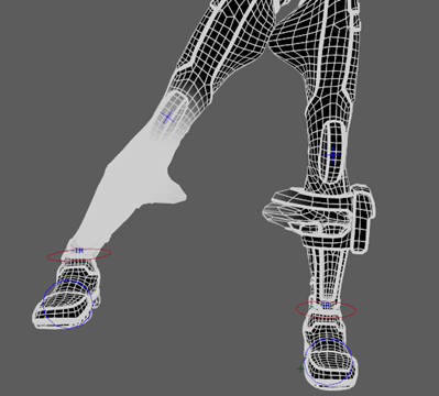

如果您尝试移动某些关节,可能会看到它们导致模型以不希望的方式变形。例如,将一条腿提到一侧会导致两条腿的侧面拉伸。这是因为关节影响了模型中您不希望受其影响的部位。即使手动放置关节,也会发生这种情况。在本例中,右腿上的关节影响左腿的侧面,反之亦然。可以通过调整这些部位的蒙皮权重来解决此问题。蒙皮权重确定某个关节对模型中某个部位的影响程度。
  1. 将右腿移至侧面。
  2. 注: 如果关节挡在中间,可通过切换“显示 > 关节”(Show > Joints)将其移除。
  3. 按住 Shift 键并选择 sven_body 和 sven_head,然后选择“蒙皮 > 绘制蒙皮权重”(Skin > Paint Skin Weights) > 。

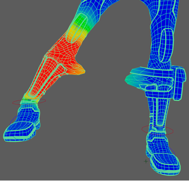

  4. 在“影响物”(Influences)下,选择“QuickRigCharacter_RightLeg”。
    注: 这将显示关节影响模型的哪些部位,白色表示完全受影响,黑色表示不受影响。您还可以使用彩色查看此情况。
  5. 使用“渐变”(Gradient)部分中的“颜色渐变”(Color Ramp)选项。
  6. 确保“模式”(Mode)设定为“绘制”(Paint),“绘制操作”(Paint Operation)设定为“替换”(Replace)。
  7. 选择“值”(Value)旁边的滴管,然后选择腿部的其中一个深蓝色部位。您的“值”(Value)应设定为 0.0001。您也可以手动设置此值。

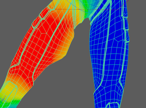

  8. 使用“绘制蒙皮权重工具”(Paint Skin Weights Tool)在左腿上拖动,直到腿的侧面完全为深蓝色且不再拉伸为止。
    注: 通过按住 B 键并拖动来调整绘制工具的半径。
  9. 在“影响物”(Influences)下,选择“QuickRigCharacter_RightUpLeg”,并对左腿的上部执行相同操作。
  10. 对 LeftLeg 和 LeftUpLeg 重复此操作。

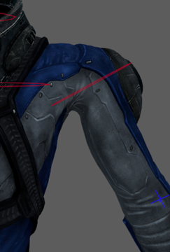

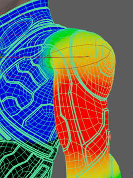

  11. 选择右臂并将其向下移动,注意它如何不自然地变形,并在下臂和躯干之间产生间隙。
  12. 对 QuickRigCharacterLeftArm 使用“绘制蒙皮权重工具”(Paint Skin Weight Tool),光标放在腋窝和衣领上,直到肩部看起来自然为止。
    注: 可以使用“绘制操作”(Paint Operation)下的平滑选项来添加两种颜色之间更加平缓的渐变色。
  13. 对 RightArm 重复此操作。

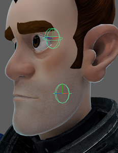

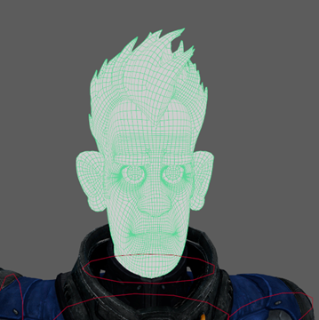

  15. 选择 sven_head 和 QuickRigCharacterHead,将值更改为 1.0000,然后单击“整体应用”(Flood)选项。
    注: 这将确保整个头部的移动仅由头部本身控制。否则,在转动和移动时脸部将发生扭曲。
