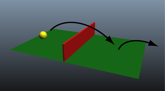

在本课中,将使用简单的关键帧技术使球飞过一个栅栏并从地面反弹出去。
在本课中,将学习如何:
