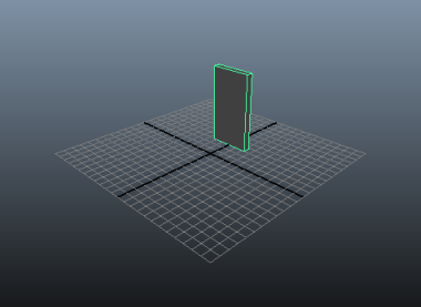

  4. 创建一个多边形立方体,并命名为 Door。

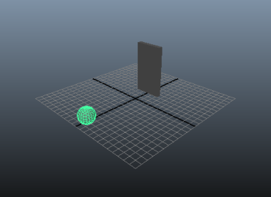

  5. 将指针放在透视视图中,按 5 键(对应“着色 > 对所有项目进行平滑着色处理”(Shading > Smooth Shade All))。
  6. 大致对其进行缩放和定位,如图所示。使门的底部边缘大致沿 X 轴放置。
  7. 创建一个小型多边形球体,并命名为 Ball。大致对其进行缩放和定位,如前面简介中的图所示。使其大致位于 0, 1, 10 (X, Y, Z)。
