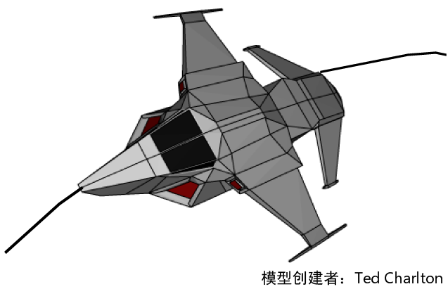

在本课程中,将使飞机跟随运动路径,使其看上去在更改轨迹时飞行和倾斜转弯。
