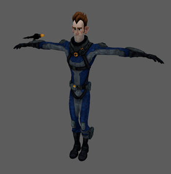

  1. “文件 > 导入...”(File > Import...)文件 Template.mb。
    可以在设定为 Maya 项目的 GettingStarted2020LessonData\HumanIK 目录中找到此文件。
    名为 Sven 的角色将显示在 Maya 场景中。

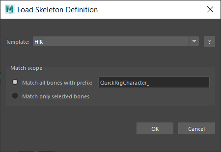

  5. 单击“定义”(Definition)选项卡工具栏中的“加载骨架定义”(Load Skeleton Definition)图标 。
    将打开“加载骨架定义”(Load Skeleton Definition)对话框。
  6. 从“模板”(Template)下拉列表中选择“HIK”。
  7. “使用前缀匹配所有骨骼”(Match all bones with prefix)选项将匹配 Sven 身体的所有骨骼。
    确保选择了此选项并且输入 QuickRigCharacter_ 作为前缀。
  8. 单击“确定”(OK)。
    将应用模板且 Sven 的骨架定义有效。

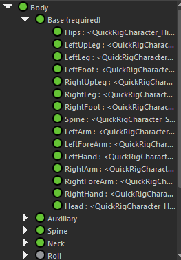

  9. 在角色视图中的任意位置单击鼠标右键 () 并从出现的菜单中选择“名称匹配视图”(Name Match View)。
    请注意,Sven 的所有节点都已根据 HumanIK 命名约定进行匹配。Sven 关节使用的名称与“名称匹配视图”(Name Match View)中列出的关节名称相同。
    注: 查看所有关节名称的长度和截断情况。建议重命名角色以避免出现此情况。
