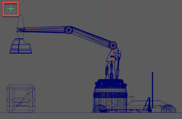

  1. 从主菜单中,选择“创建 > 定位器”(Create > Locator)。
    将在场景视图中的原点处创建一个三维十字叉。
  2. 从“工具箱”(Toolbox)选择“移动工具”(Move Tool)。
  3. 在侧视图中,将定位器重新定位在机械臂末端前面略高的位置,如下图所示。
