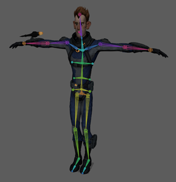

在接下来的步骤中,将使用圆柱体为 Sven 的前臂提供更好的结构。若要使用影响物对象,骨架必须处于绑定姿势 - 蒙皮是在该原始姿势下绑定到 Sven 的。
将骨架还原为绑定姿势
  1. 单击“选择工具”(Select Tool)并取消选择 Sven。
  2. 禁用“修改 > 节点求值 > IK 解算器”(Modify > Evaluate Nodes > IK Solvers)。
    使用 IK 控制柄对角色设定姿势后,必须执行该步骤,然后才能将骨架还原为绑定(T 形站姿)姿势。
  3. 选择骨架的根:back_root。
  4. 选择“蒙皮 > 转到绑定姿势”(Skin > Go To Bind Pose)。
  5. 在“Hypergraph”中选择 ikHandleLeftArm。使用“移动工具”(Move Tool)沿任意方向稍微移动控制柄操纵器。释放鼠标后,请注意,手臂不会移动,并且 IK 控制柄操纵器会回到关节链末端上的所需位置。对之前为其设定姿势的其他任何 IK 控制柄重复该步骤。
  6. 启用“修改 > 节点求值 > IK 解算器”(Modify > Evaluate Nodes > IK Solvers)。
    必须执行该步骤才能启用 IK 解算器,这样就可以在场景中再次操纵 IK 控制柄。

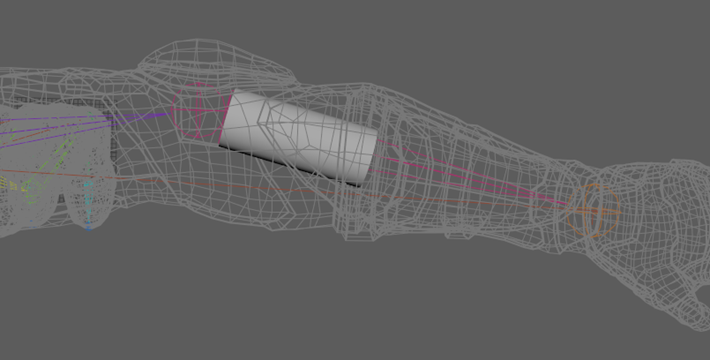

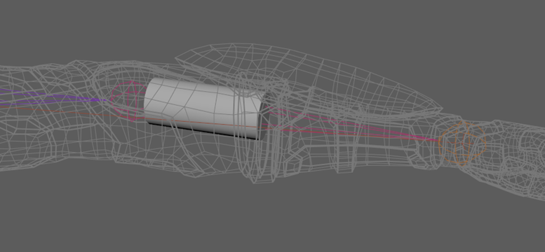

定位要用作影响物对象的圆柱体
  1. 在 Sven 的曲面(骨架上的任意位置)上单击鼠标右键 (),然后从标记菜单中选择“操作 > 模板”(Actions > Template)。
    将 Sven 设定为模板后,您就不会在后续步骤中意外选择 Sven。
  2. 创建一个圆柱体(选择“创建 > 多边形基本体 > 圆柱体”(Create > Polygon Primitives > Cylinder)),然后将其命名为 forearm_influence。
  3. 缩放和移动该圆柱体,方式与在顶视图和前视图中定位它的方式类似。

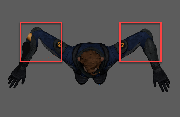

  7. 使用每个手臂的 IK 控制柄(ikHandleLeftArm 和 ikHandleRightArm)在以下位置设定手臂的姿势。
    左肘(图中右侧)看起来比右肘更自然。若要在弯曲过程中调整肘部的变形,请更改 forearm_influence 的位置、比例和旋转。
    不必担心影响物对象是否会刺破蒙皮。渲染动画时,不会显示这一点。
