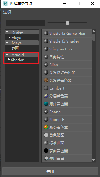

  1. 在网格上单击鼠标右键,从弹出菜单中选择“指定新材质”(Assign New Material)。
    “指定新材质”(Assign New Material)窗口随即出现。

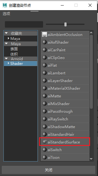

  2. 选择“Arnold > 着色器”(Arnold > Shader)。
  3. 在新菜单中,选择“aiStandardSurface”。
    Maya 会将标准 Arnold 着色器应用于低分辨率网格。

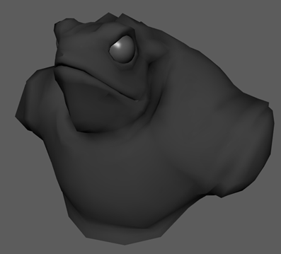

显示高分辨率网格
  1. 打开“大纲视图”(Outliner)(“窗口 > 大纲视图”(Window > Outliner))。
  2. 在“大纲视图”(Outliner)中,选择 hi_res_toad,然后按 Shift+H。
  3. 两种网格均会显示在场景中,相互重叠。
  4. 取消选择高分辨率网格。

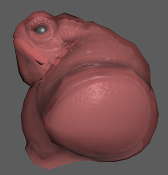

  1. 在“传递贴图”(Transfer Maps)窗口的“目标网格”(Target Meshes)区域中,将“显示”(Display)的下拉菜单设定为“封套”(Envelope)。
    低分辨率的蟾蜍将替换为半透明的红色网格。
    该红网格表示“搜索封套”(Search Envelope)。
  2. 将“搜索封套(%)”(Search envelope (%))下的滑块向右拖动。
    红色网格将增大。
  3. 拖动滑块以使红色网格刚好包含所有高分辨率网格,而不留下任何白点(不包括眼睛)。您也可以在滑块旁边的框中输入值。在本例中,值 4.3 刚好足以覆盖两个网格。
