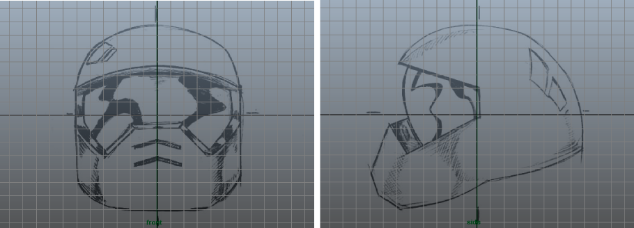

在本课中,会将两个图像加载到场景的前正交视图和侧正交视图的图像平面中。为头盔建模时会经常参考它们。
将参考图像加载到前正交视图和侧正交视图中
  1. 在“工具箱”(Toolbox)中,单击“布局快捷方式”(Layout Shortcuts)栏中的“四个视图”(Four View)快捷方式。
    透视视图位于右上角,其他视图则从顶部、前面和侧面显示场景。
  2. 在前视图面板菜单中,选择“视图 > 图像平面 > 导入图像”(View > Image Plane > Import Image)。
  3. 在显示的浏览器中,选择“sourceimages”文件夹中名为 HelmetFront.jpg 的图像文件,然后单击“打开”(Open)。
    可以在设定为 Maya 项目的 GettingStarted2020LessonData 目录中找到该图像:
    GettingStarted2020LessonData/PolygonModeling/sourceimages

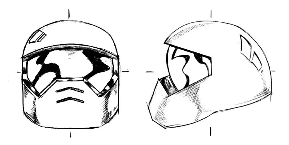

    HelmetFront.jpg 将显示在前视图中并描绘头盔的绘图。
  4. 在侧视图面板菜单中,选择“视图 > 图像平面 > 导入图像”(View > Image Plane > Import Image)。
  5. 选择名为 HelmetSide.jpg 的图像文件,然后单击“打开”(Open)。
    HelmetSide.jpg 将显示在侧视图中。
    注:
    已创建了用于本课的前视图图像和侧视图图像,这样会对齐这两个视图,而且每个图像的高度都相同。将这两个图像作为图像平面导入时,它们以相同的比例显示。将来构建自己的参考图像时,这些都是重要的考虑事项。否则,参考图像可能无法对齐,或者可能在两个正交视图之间采用不同的比例。

    可以设定图像平面,使图像平面显示为部分透明,从而允许您更轻松地使用多边形组件。若要执行该操作,需要选择前正交摄影机和侧正交摄影机,然后修改图像的透明度。
修改参考图像的透明度
  1. 选择前参考图像。
  2. 显示“属性编辑器”(Attribute Editor)。
    “属性编辑器”(Attribute Editor)会显示前参考图像的属性。
  3. 单击“imagePlaneShape1”选项卡以选择图像平面形状节点。
  4. 将“Alpha 增益”(Alpha Gain)属性设定为值 0.25。
    图像将显示为部分透明。
  5. 在侧视图面板菜单中,选择侧面参考图像,然后更改侧视图图像平面的“Alpha 增益”(Alpha Gain)属性,就像更改前视图图像平面一样。
