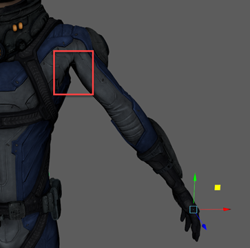

  1. 为左臂设定类似下图的姿势。在该姿势下,躯干侧面会压缩。

    在这种情况下,在设定左臂姿势时躯干变为不规则形状指示一个或多个关节对曲面施加的影响过大或过小。在接下来的步骤中,将确定哪些关节影响不规则区域。
