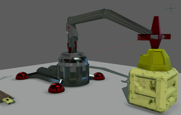

手臂将重新定位,以使货物磁体在货柜的正上方,如下所示。根据需要平移、翻滚或推拉视图,以便可以没有遮挡地看到机械臂。

    CargoBox 将约束到 ControlArm。已在“大纲视图”(Outliner)中的 CargoBox 节点下方创建一个新约束节点。如果重新定位机械臂,CargoBox 也会随之移动,因为现在应用了约束。

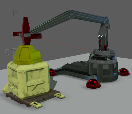

    机械臂和货柜的位置如下所示。

    CargoBox 将约束到“Platform”。这是 CargoBox 的第二个约束。

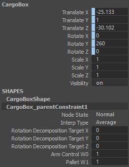

  9. 在“通道盒”(Channel Box)中,查看 CargoBox 的父约束。
    CargoBox 应用了两个父约束:“Arm Control”和“Platform”。在“通道盒”(Channel Box)中,“ArmControl W0”和“Platform W1”旁边的数字设置表示每个父约束对 CargoBox 的影响权重。在该点,每个影响权重设定为值 1。如果移动机械臂,货柜将移至其第一个位置和第二个位置之间的某个位置。之所以会发生这种情况,是因为每个约束在该点对货柜具有相等影响。
