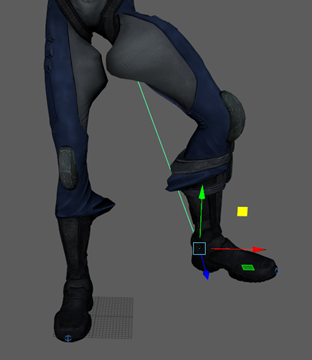

  5. 选择并移动四个 IK 控制柄中的任何一个或全部,来对不同位置的手臂和腿部设定姿势,以便习惯于使用 IK 控制柄设定姿势。
    若要选择 IK 控制柄,请围绕腕部或踝部关节拖动选择框。若要移动控制柄,请使用移动工具向需要的方向拖动控制柄。

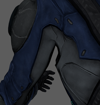

    对手臂和腿设定姿势时,请检查关节弯曲位置的蒙皮。对于许多姿势,蒙皮看起来很自然。对于其他姿势,蒙皮会不自然地收拢、压缩或凸起。骨盆、肩部和躯干是各种姿势的常见问题区域。例如,如果移出一条腿,则腿的侧面会拉伸,如下图所示。这是因为腿关节对另一条腿有一些影响。再例如,移动手臂时,躯干侧面会不自然地压缩。
