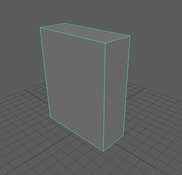

  1. 在场景视图中,选择面板菜单中的“着色 > 对所有项目进行平滑着色处理”(Shading > Smooth Shade All)。
    这将显示默认颜色为灰色、包含平滑着色材质并用默认照明照亮的饼干盒。启用“对所有项目进行平滑着色处理”(Smooth Shade All)后,以下步骤中将显示应用于饼干盒的指定着色材质。

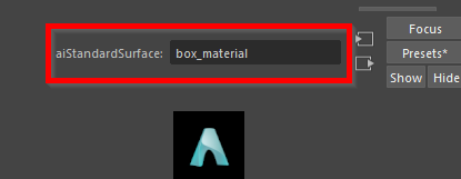

  4. 在“属性编辑器”(Attribute Editor)中,单击“aiStandardSurface1”选项卡,然后双击“aiStandardSurface1”框并将着色材质重命名为 box_material。
    重命名着色材质使您能够在稍后需要编辑该材质时轻松找到该材质。在 Maya 中,为项目设定唯一的名称是一个非常有用的习惯。

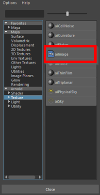

    将出现“创建渲染节点”(Create Render Node)窗口,其中列出了可应用于(或连接到)盒材质颜色通道的各种纹理选项。
  8. 在左侧单击“Arnold > 纹理”(Arnold > Texture),然后在右侧选择“aiImage”。
    “属性编辑器”(Attribute Editor)将更新,以显示 Arnold 图像纹理的选项。

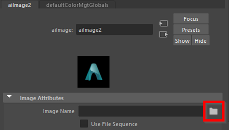

  9. 单击“图像名称”(Image Name)属性右侧的“浏览”(Browse)按钮(文件夹图标),以指定纹理贴图的图像文件。
    将出现浏览器窗口,并且路径设定为默认项目目录。默认情况下,无论何时设定项目文件夹,Maya 都会在 sourceimages 文件夹中查找纹理贴图的源图像。Maya 可以使用工作站或本地网络中任意位置上的文件纹理图像。例如,可将图像保存在中央磁盘驱动器上,供生产环境中的用户共享。

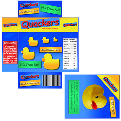

  10. 选择名为 UVLesson.jpg 的图像文件,然后单击“打开”(Open)。
    可以在设定为 Maya 项目的 GettingStarted 目录中找到该文件:
    GettingStarted2020LessonData\UVMapping\sourceimages
    该图像包含饼干盒前面、后面、顶面、底面和侧面的 2D 艺术图。
    “属性编辑器”(Attribute Editor)“纹理示例”(Texture Sample)框中将出现该图像的小型预览图。

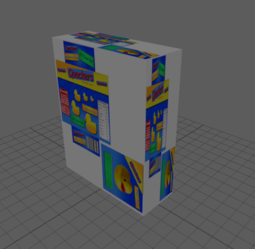

  11. 在场景视图中,从面板菜单中选择“着色 > 硬件纹理”(Shading > Hardware Texturing),以显示饼干盒模型上的纹理贴图。
    因为立方体基本体的默认 UV 未与纹理贴图进行适当关联,所以纹理贴图不会正确出现在饼干盒模型上。纹理贴图的设计方式使得盒子的特定侧面接收图像的特定区域。现在,完整图像放置在对象的每一侧。
    若要纠正该问题,必须修改模型的默认 UV 纹理坐标,使其与纹理图像的布局相符。若要执行该操作,请使用“UV 编辑器”(UV Editor)。
