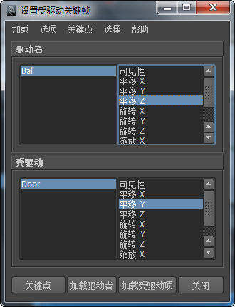

  1. 选择门,然后选择“关键帧 > 设置受驱动关键帧 > 设置”(Key > Set Driven Key > Set)。
    “设置受驱动关键帧”(Set Driven Key)窗口将显示,并在“受驱动”(Driven)列表中包含该门。
  2. 在“受驱动”(Driven)列表中单击“平移 Y”(Translate Y)。
    这是由球的移动驱动的属性。
  3. 在场景视图中选择球。
  4. 在“设置受驱动关键帧”(Set Driven Key)窗口中,单击“加载驱动程序”(Load Driver)。
    球会显示在“驱动程序”(Driver)列表中。
  5. 在“设置受驱动关键帧”(Set Driven Key)窗口中,单击“驱动者”(Driver)列表中的“平移 Z”(Translate Z)。
    这是将驱动门的移动的属性。
    仅在选择“驱动程序”(Driver)列表和“受驱动”(Driven)列表中的某个属性后才能设置受驱动关键帧。
  6. 在“设置受驱动关键帧”(Set Driven Key)窗口中,单击“关键帧”(Key)。
    这会设置受驱动关键帧关系,以将球的当前“平移 Z”(Translate Z)值链接到门的当前“平移 Y”(Translate Y)值。每当球的“平移 Z”(Translate Z)值位于该位置时,门的“平移 Y”(Translate Y)值都将在其当前位置。

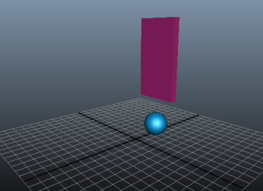

  7. 将球移动到门的位置,然后将门移动到球上方。

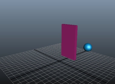

  9. 将球移动到门的右侧,然后将门降低到其先前的位置,如下图所示。
  10. 在“设置受驱动关键帧”(Set Driven Key)窗口中,单击“关键帧”(Key)。
    这会设定另一个受驱动关键帧来链接这些属性。
