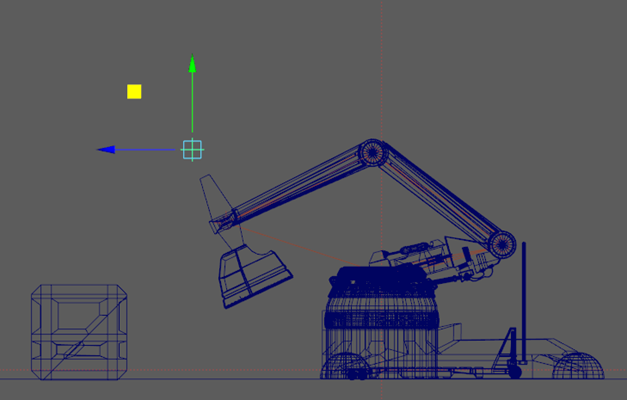

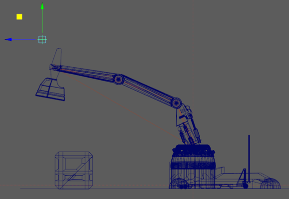

    拖动操纵器时,控制对象将发生移动,进而移动“IKHandle”。因为 IK 控制柄控制骨架和机械臂模型,所以骨架和机械臂模型也会发生移动。控制对象和“IK 控制柄”(IK Handle)之间的偏移将保持不变。

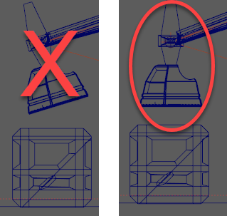

旋转时,货物磁体不会持续向下指。货物磁体方向基于其在原始位置发生的旋转。
如果将货物磁体设定为向下朝向场景地板的方向,不考虑手臂其他组件的方向,则机械臂的姿势将更易于设定。

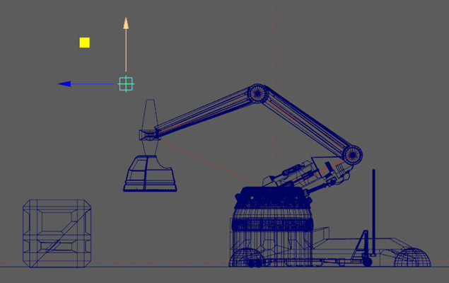

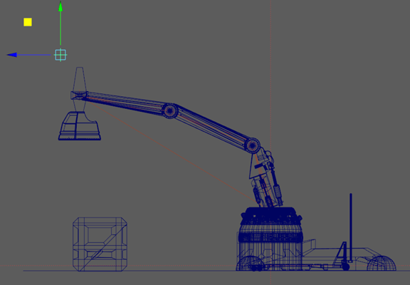

  4. 仅选定 ArmControl 节点时,使用“移动工具”(Move Tool)来重新定位侧视图中的 ArmControl。
    无论机械臂在侧视图中如何放置,CargoMagnet 都将保持朝向场景地板的方向。
