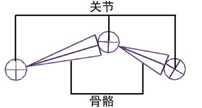

若要将机械臂的各个组件链接到可设定姿势的层级中,则需创建骨架。骨架是一种关节层级,这些关节与骨骼连接在一起。
在场景中,关节表示在骨架层级中创建的特殊类型的节点。关节充当任何出现在层级中其下方的其他任何关节的父节点。每个关节都有与之关联的旋转枢轴点。骨骼是在场景视图中用于连接关节和帮助可视化关节链的视觉表示。
骨架类似于现实世界中的骨架,因为它用作待附加曲面的基础结构。虽然可以在场景视图中连同骨骼和关节一起查看骨架,但骨架不会出现在渲染的图像中。其用途是帮助您设置模型和角色并对其设定姿势,以及可视化所要实现的运动。

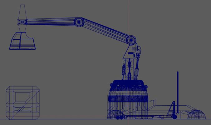

  1. 在透视视图菜单中,选择“面板 > 正交 > 侧”(Panels > Orthographic > side)。
    视图将更新,以显示侧视图。
    需要在侧视图中完整地查看机械臂组件,以便绘制骨架的关节。
  2. 通过向下拖动侧视图和“Hypergraph”面板视图之间的边界,将侧视图调整到一个更大的尺寸。
  3. 在侧视图菜单中,选择“着色 > 线框”(Shading > Wireframe)(热键 4)。

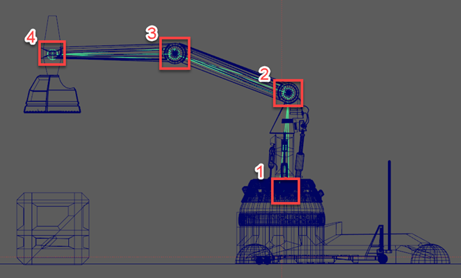

  4. 从主菜单中选择“骨架 > 创建关节”(Skeleton > Create Joints) > 。
    将出现“关节工具”(Joint Tool)的“工具设置”(Tool Settings)窗口。“关节工具”(Joint Tool)用于创建骨架的关节和骨骼。
  5. 在“关节工具”(Joint Tool)设置窗口中,请执行下列操作:
    • 单击“重置工具”(Reset Tool),将工具设定为其默认设置。
  6. 在侧视图中,从机械臂的基础开始执行下列操作:
    • 单击机械臂上每个枢轴销的中心,按下图所示方式放置四个关节。
    尝试尽可能近地单击每个枢轴销的中心,因为模型上的关节将基于骨架上关节的位置旋转。放置关节时,会显示连接每个关节的骨骼。(因为模型沿 YZ 平面放置,因此将靠近机械臂模型上每个相应关节的中心创建关节。)
    • 放置第四个关节后,按 Enter 键以指示最后一个关节已放置。
  7. 在“大纲视图”(Outliner)中,可以看到刚创建的骨架节点层级。(您可能需要向下滚动“大纲视图”(Outliner))
