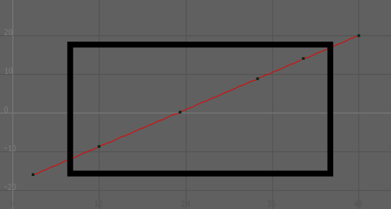

除了静态通道之外,将经常创建超量的关键点,这些关键点不用于控制曲线的形状。无论何时看到三个关键点位于一条直线上,那么中间的那个关键点就是不必要的。例如,在本课的原始“平移 X”(Translate X)曲线中,有四个冗余关键点:
移除冗余关键点时,曲线的形状不会改变,而会加快 Maya 处理的速度。
