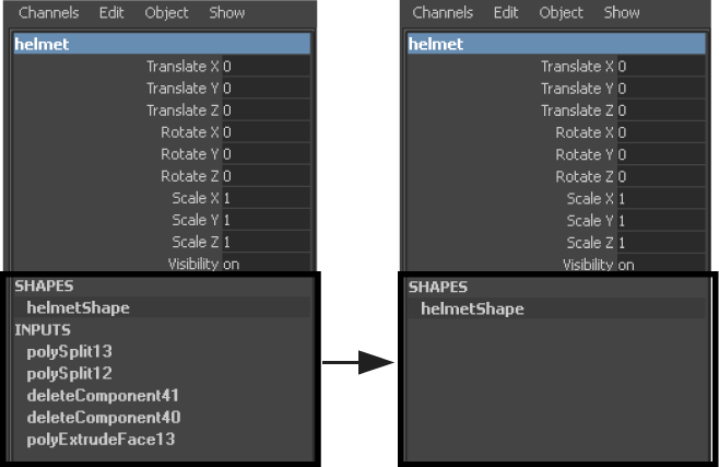

删除头盔网格上的构建历史
  1. 在该网格上单击鼠标右键,并将选择模式更改为“对象模式”(Object Mode),然后选择头盔网格。
  2. 显示“通道盒”(Channel Box)(如果尚未显示),并注意在“输入”区域中将显示的历史节点列表。
  3. 选择编辑 > 按类型删除 > 历史(Edit > Delete by Type > History)。
    已删除头盔网格上的构建历史。请注意,“输入”下方的项目列表仅剩下一个项目 - polySurfaceShape 节点。
