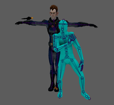

- 在“角色控制”(Character Controls)中,从“角色”(Character)菜单选择目标角色 (Character1)。
- 从“源”(Source)菜单选择源角色 (FightSource)。
目标角色将进行捕捉以与源角色的位置匹配,重定目标控件将显示在“控制”(Controls)选项卡中。

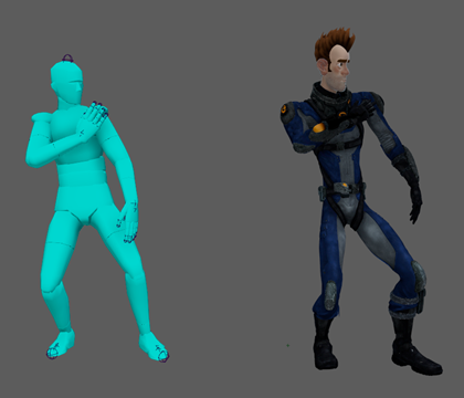

			 若要清楚地查看已重定目标的结果,需要从 FightSource 偏移 Character1。
- Character1 被选定为当前角色时,请单击“定义”(Definition)选项卡中的参考单元。
- 使用移动工具移动模型,使两个角色分开。
- 播放动画以查看重定目标结果。
