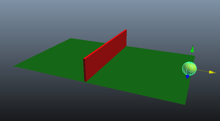

  3. 转到第 72 帧。执行这一操作的一个简便方法是在时间滑块中单击所需的位置。
  4. 使用“移动工具”(Move Tool),拖动球的 X 轴控制柄,以便将球定位在地面的右侧边,如下图所示。
  5. 在第 72 帧处设定一个关键帧。(按 S 键。)
  6. 转到开始时间,并播放动画。
    通过已经设定的两个关键帧,Maya 在这两个位置之间创建运动。默认情况下,从第 1 帧到第 72 帧循环播放动画。这个阶段,球将穿过栅栏移动。

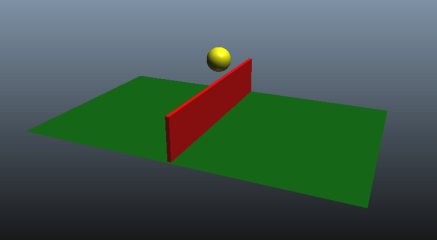

设定中间关键帧
  1. 当球位于栅栏的中间位置时,转到第 33 帧附近。
  2. 使用“移动工具”(Move tool)拖动球的 Y 轴控制柄,直到其略高于栅栏。
    提示:
    在整个课程中,请翻滚透视视图或检查前视图,以确保定位正确。
  3. 设定关键帧。(按 S 键。)
  4. 播放动画。
    现在,球将在已设定关键帧的开始、中间和结束位置之间以平滑的圆弧路线飞离地面、越过栅栏然后又返回地面。

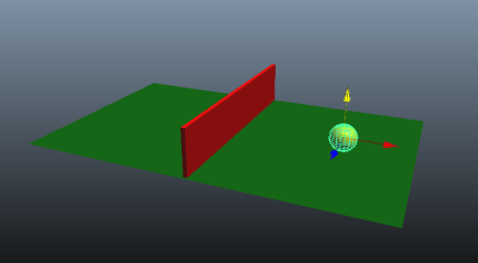

  1. 转到第 50 帧。此时,球位于地面右半侧中间区域的上方。
  2. 移动球使其位于地面上。
  3. 设定关键帧。

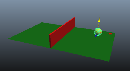

  4. 转到第 60 帧。
  5. 再次向上移动球,但是不能高出栅栏的峰值高度。
  6. 设定关键帧。播放动画时,球将越过栅栏并在另一侧反弹。
