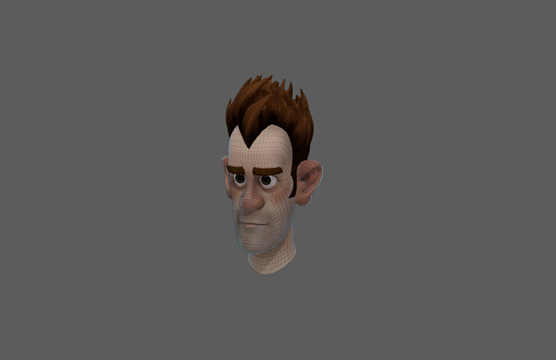

此场景仅显示 Sven 的头部。Sven 的表情当前很平淡,但可使用形变编辑器有效地为其添加情感。

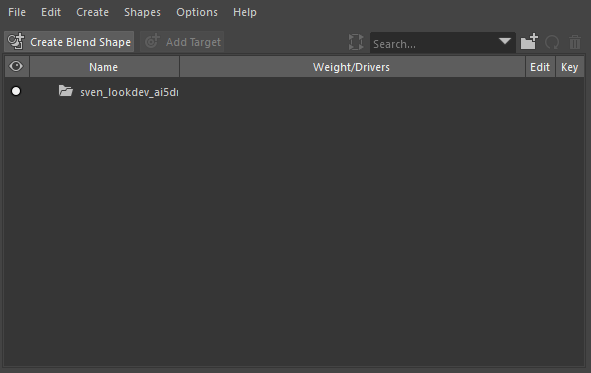

- 切换到“雕刻”(Sculpting)工具架,然后选择“形变编辑器”(Shape Editor)。这将打开“形变编辑器”(Shape Editor)窗口。
- 从“大纲视图”(Outliner)中选择 sven_head,然后单击“创建融合变形”(Create Blend Shape)。
- 单击“添加目标”(Add Target)。

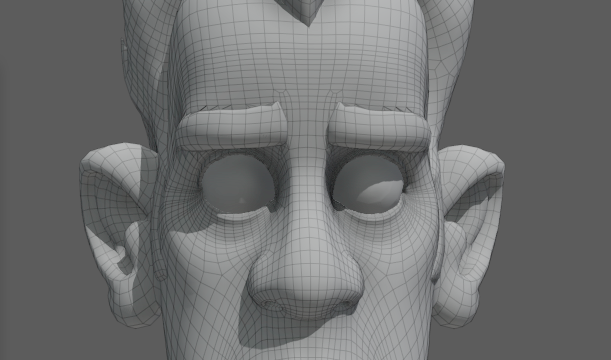

- 双击目标的名称,将其重命名为 worry_eyebrows。
- 在“状态行”(Status Line)中将“对称”(Symmetry)设定为“对象 X”(Object X)。
- 如果 Maya 运行速度较慢,请在“视图”(View)面板菜单中启用“使用默认材质”(Use Default Material)。
- 在“雕刻”(Sculpting)工具架中双击“拉动工具”(Pull Tool)。在“拉动工具”(Pull Tool)设置下,启用“抓取轮廓”(Grab Silhouette)。
注: 对于表情,大多数雕刻编辑都使用“拉动工具”(Pull Tool)完成。

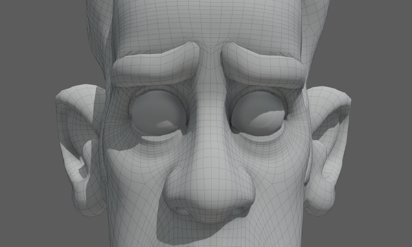

- 使用“拉动工具”(Pull Tool),抬高眉毛的内侧部分。请记住,可以按住 B 键并拖动来调整工具半径。

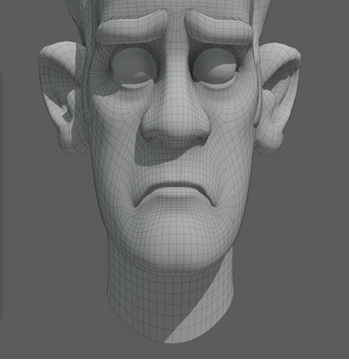

- 在“形变编辑器”(Shape Editor)中,再次单击“添加目标”(Add Target)。将此目标命名为 frown。请注意,worry_eyebrows 旁边的“编辑”(Edit)选项现在已灰显。单击“形变编辑器”(Shape Editor)中的“编辑”(Edit)按钮,可以选择要编辑的现有目标。
- 使用“拉动工具”(Pull Tool),将嘴的两侧向下拉成愁眉苦脸状。

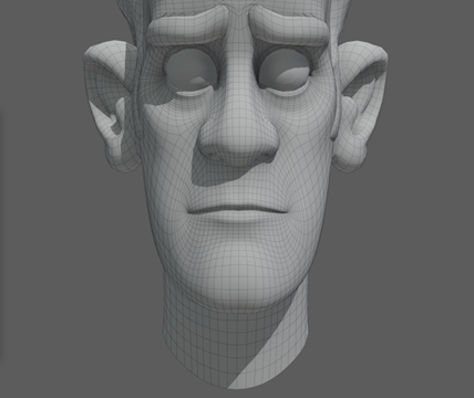

- 将 worry_eyebrows 和 frown 的权重都设定为 0。脸部将重置为平淡表情。

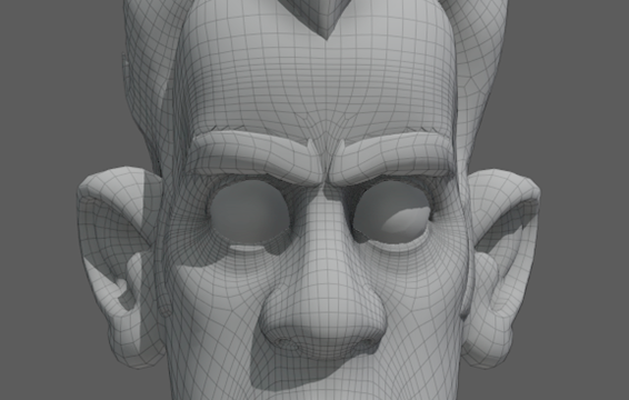

- 创建另一个目标,并将其命名为 angry_eyebrows。
- 将眉毛一起向下拉。

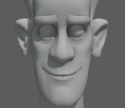

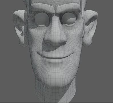

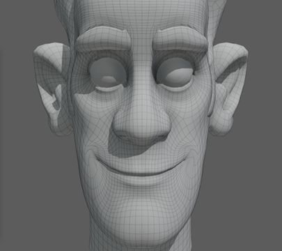

- 创建另一个目标,并将其命名为 smile。
- 将嘴的两侧向上拉成微笑状。
注: 您也可以禁用对称,为他设置得意的笑容。

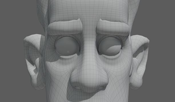

- 现在,我们再添加一个表情。将 angry_eyebrows 权重设定为 0 并创建另一个目标。将其命名为 happy_eyebrows。
- 提高眉毛,光标放在中间。小心不要将眼睑移动得太多。
祝贺您!现在,您有了一组可以任意切换的不同表情。您甚至可以尝试组合几个表情。例如,angry_eyebrows 和 worry_eyebrows 组合在一起呈现出严厉的表情。相反,worry_eyebrows 和 happy_eyebrows 组合在一起呈现出惊讶的表情。您还可以调整权重来执行一些操作,例如为 Sven 设置一丝微笑。
