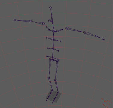

    现在,如果需要移动整个骨架,可以移动 back_root - 层级的根。完成的骨架如下图所示(其中 Sven 处于隐藏状态)。
