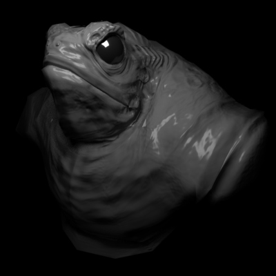

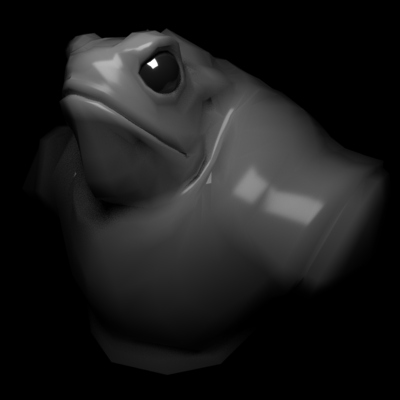

以上两个图像是使用同一模型渲染而成的。右侧图像使用法线贴图。如果仔细观察模型的边,您会发现它们是相同的。法线映射是一种方法,通过这种方法可使用高分辨率网格生成低分辨率网格贴图。高分辨率网格由更加复杂的几何体构成,在资源稀缺的环境下会造成沉重的负担(例如,在包含其他高多边形对象的大型场景中,或在处理能力有限的系统上)。因此,性能会受到很大影响。在这种情况下通常会使用法线映射,以便用低分辨率模型的几何体来捕获高分辨率网格的细节。
