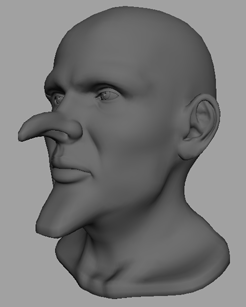

拉长下巴

  4. 在头的前部查看时,通过在五个顶点的一角上按住鼠标左键并在其上拖出一个选择框,从而选择下巴前部相同顶点循环上的五个顶点。
    仅选择前面的五个顶点。
  5. 按 B 键以启用“软选择”(Soft Select)。
    彩色衰减将出现在面的曲面上。
  6. 按住 B 键并向左或向右拖动鼠标左键 (),以调整“衰减半径”(Falloff radius),使其仅包围下巴。
  7. 选择“移动工具”(Move Tool)并向下拖动下巴使其远离脸部,从而使下巴更长且棱角更分明。
现在,您拥有一个较长却不影响颈部任何几何体的下巴(这种影响在“基于摄影机的选择”(Camera based selection)处于禁用状态时可能意外出现)。
