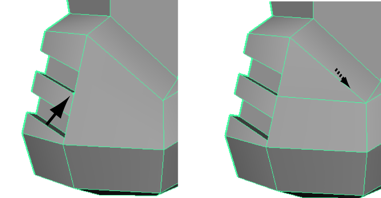

  1. 在“建模工具包”(Modeling Toolkit)中选择“多切割”(Multi-Cut)。
  2. 在透视视图中,在栅格通风口的顶边上单击并拖动。拖动鼠标以使顶点位于该边的底部(参见下图)。
  3. 在多边多边形的顶边上单击并拖动,将顶点滑动到该边的右侧(请参见图像)。
  4. 按 Y 键分割面。
    分割边上方的区域像是有三条边,但实际上是一个四边形,因为这些边在栅格通风口上。

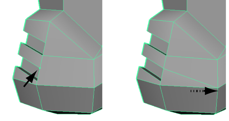

  5. 以类似方式在底部栅格通风口上分割侧边,方法是单击并拖动鼠标,以使顶点位于该边的顶部(参见下图)。
  6. 在多边多边形的底边上单击并拖动,将顶点滑动到该边的右侧(请参见图像)。
  7. 按 Y 键分割面。
    您的多边面现在分割为三个四边面,同时在头盔网格上保持总体四边形拓扑。
