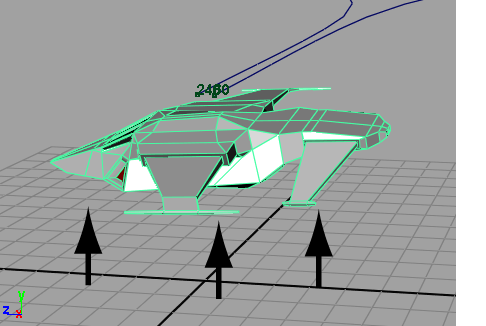

对飞机的运动设定关键帧
  1. 仅选择飞机。
  2. 将“时间滑块”(Time Slider)设定为第 1 帧。
  3. 在“通道盒”(Channel Box)中,将“平移 Y”(Translate Y)设定为 0。
    飞机将重新定位,使其静止在地平面上。
  4. 通过单击并拖动名称,选择平移 X、Y 和 Z 通道以及旋转 X、Y 和 Z 通道,使这些通道变为亮显。
  5. 在任何亮显的名称上单击鼠标右键,然后从出现的下拉列表中选择“为选定项设置关键帧”(Key Selected)。
    为选定通道设定了关键帧。对这些通道设定关键帧可以创建融合连接,后续步骤中将对此进行讨论。
  6. 在“通道盒”(Channel Box)中,将“旋转 Y”(Rotate Y)设定为 -90。
    飞机从其运动路径位置旋转 90 度。
  7. 选择“旋转 Y”(Rotate Y)通道,然后单击鼠标右键并从下拉列表中选择“为选定项设置关键帧”(Key Selected)。
    为飞机设定了关键帧。

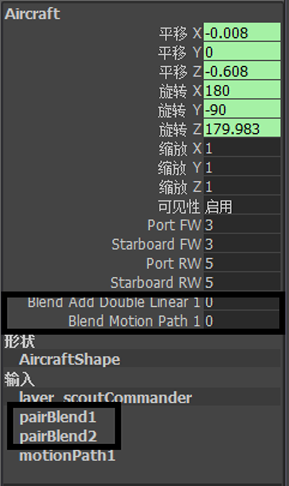

    其他通道出现在“通道盒”(Channel Box)中。对已具有运动路径动画的对象设定关键帧时,软件会自动创建融合两种动画类型的连接。这些新通道用于控制关键帧和运动路径动画类型之间的融合。它们控制“平移”(Translate)和“旋转”(Rotation)属性的融合。

动画停止,因为在设定第一个关键帧的过程中自动创建融合属性后,运动路径动画已关闭。默认情况下,融合属性值设定为零。融合值设定为 0 时,关键帧动画会完全影响对象,路径动画会关闭。融合值设定为 1 时,运动路径会完全影响对象,设定关键帧会关闭。融合值在 0 和 1 之间时,飞机的运动会在关键帧和运动路径动画之间融合。

  1. 在“通道盒”(Channel Box)中,单击“pairBlend1”通道。
  2. 滚动“通道盒”(Channel Box),以便可以查看“pairBlend1”的“属性”(Attributes)。
  3. 通过使用鼠标左键单击“Euler”角名称,将“旋转插值”(Rot Interpolation)设置设定为“四元数”(Quaternions)。
  4. 单击“pairBlend2”通道。
  5. 单击“旋转插值”(Rot Interpolation)属性中的“Euler 角”(Euler angles)名称并选择“四元数”(Quaternions)。
