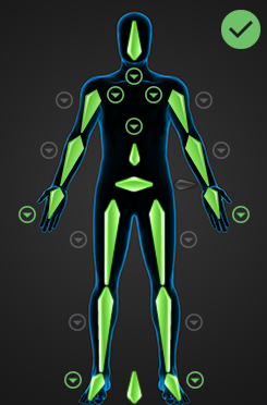

  4. 单击“定义”(Definition)选项卡。
    请注意,验证状态指示器为绿色,这意味着骨架定义有效。
