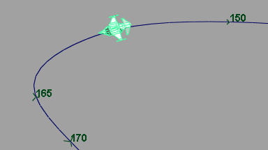

沿运动路径旋转对象
飞机沿运动路径移动时,其方向在整个动画过程中保持不变。沿弧线飞行时,真实飞机会侧滚向一侧(倾斜)。飞机沿路径移动时,若要使飞机侧滚向一侧,可以在“通道盒”(Channel Box)中对“扭曲”(Twist)属性设定关键帧。
对飞机沿路径的侧滚设定动画

  7. 在时间滑块的播放控件上单击“播放”(Play),以便播放动画。
    沿运动路径移动时,飞机会侧滚向一侧(倾斜)。
