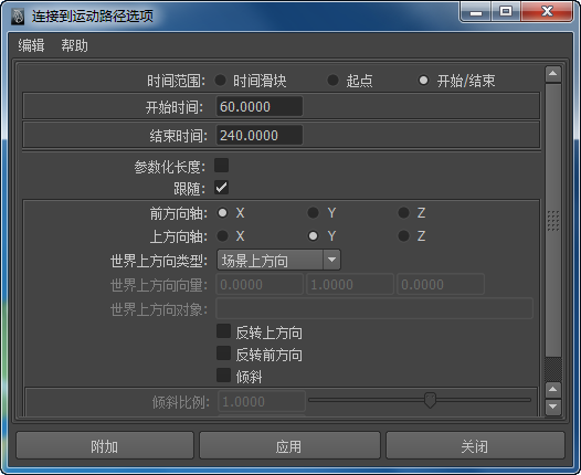

    将显示“连接到运动路径选项”(Attach to Motion Path Options)窗口。
  4. 在选项窗口中,确保按如下方式设定选项,然后单击“附加”(Attach):
    • 时间范围(Time Range):开始/结束(Start/End)
    • 开始时间(Start Time):60
    • 结束时间(End Time):240
    • 跟随(Follow):启用
    • 前方向轴(Front Axis):X
    • 上方向轴(Up Axis):Y
    • 世界上方向类型(World Up Type):场景上方向(Scene Up)
    • 让所有其他设置保持禁用
  5. 单击“附加”(Attach)。

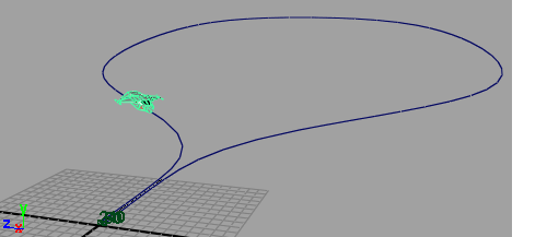

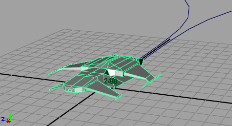

    会将飞机重定为曲线的起点,并将飞机的方向确定为朝着移动的方向。
    开始时间和结束时间用于设定飞机沿路径曲线移动的持续时间(240 - 60 = 180 帧)。开始和结束时间显示在曲线的末端。
  6. 在"时间滑块"(Time Slider) 的播放控件上单击“播放”(Play)以播放动画。
    飞机将沿路径移动。请注意,飞机将从第 60 帧处开始其运动。
