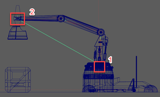

  3. 使用侧视图时,从机械臂的底座开始执行下列操作:
    • 单击机械臂底座的骨架关节。
    • 单击机械臂顶梢的骨架关节。(“IK 工具”(IK Tool)旨在附加到最靠近选择点的关节。)
    在侧视图中,IK 控制柄绘制为从 IK 链的开始关节到结束关节的直线。

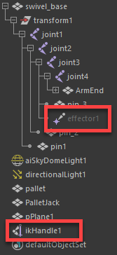

  4. 在“大纲视图”(Outliner)中,两个表示 IK 链的新节点出现在层级中:“IK 控制柄”(IK Handle)节点和末端效应器节点。
  5. 在“大纲视图”(Outliner)中,选择名为 ikHandle1 的节点。
    “IK 控制柄”(IK Handle)(与末端效应器组合使用)由 IK 解算器用于计算 IK 链中关节的旋转。默认情况下,“IK 控制柄”(IK Handle)在场景视图中位于 IK 链的最后一个关节处。
