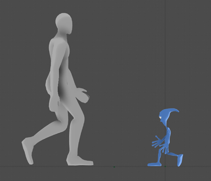

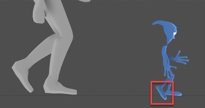

		  默认情况下,目标角色 (Pepe) 在其自己的动作空间(角色在此处执行运动)中活动,在这里会自动补偿源角色与目标角色之间的比例差异。但是,在本示例中,重定目标不会考虑该 Pepe 的脚部比例也不同。由于他的脚比 WalkExample 的脚长,因此重定目标的结果会受影响。例如,在第 1 帧处 Pepe 的右脚穿透地面且步幅很小。

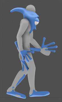

- 启用“匹配源”(Match Source)
启用后,此特性会使目标角色在源角色的动作空间中活动,从而使您达到源的 IK 融合目标。
		  默认情况下,Pepe 的髋部和双脚上的 IK 融合(
“IK 融合平移”(IK Blend T)和
“IK 融合旋转”(IK Blend R))均设定为 1.00,表示这些身体部位正在到达 WalkExample 的身体部位。
因此,髋部和双脚将到达以匹配 WalkExample 的位置。
 但是,当 Pepe 的双脚与 WalkExample 放在同一位置时,其步幅看起来很夸张且不真实。
- 在“角色控制”(Character Controls)中,选择 Pepe 左手的效应器,然后将“IK 融合平移”(IK Blend T)特性设定为 1.00。
- 对 Pepe 的右手重复上一步骤。
Pepe 的手将到达源角色手的位置。
- 在“角色控制”(Character Controls)中选择 Pepe 的参照定位器。
- 选择“缩放”(Scale)工具并增加 Pepe 的参照定位器的比例。
		  在增加比例后,Pepe 将明显变大,其双手将与 WalkExample 手的位置紧密匹配。这说明,根据目标角色比例的不同,源角色的 IK 融合目标的达到方式也有所不同。
		  使用“缩放”(Scale)工具的另一种方法是,您也可以选择“通道盒”(Channel Box),并将每个“缩放 X”(Scale X)、“缩放 Y”(Scale Y)和“缩放 Z”(Scale Z)的值设定为 2.5。
- 在“HIKproperties1”选项卡的“重定目标特定”(Retarget Specific)部分(
 >“编辑角色定义 > 编辑 HIK 特性”(Edit Character Definition > Edit HIK Properties))中,禁用“匹配源”(Match Source)
		  ,因为在本示例中此调整的结果不令人满意。

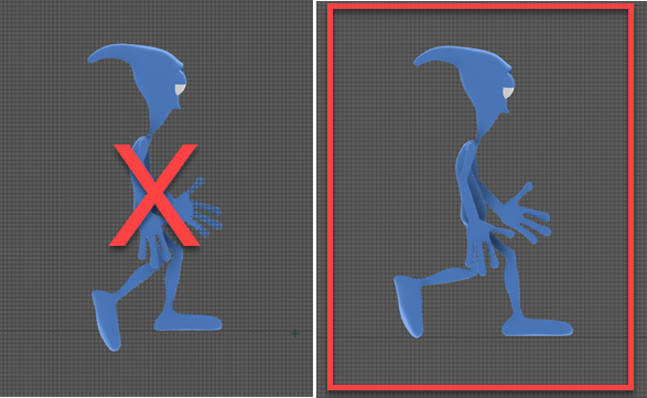

- 在“HIKproperties1”选项卡中,将“动作空间补偿模式”(Action Space Comp Mode)设定为“用户”(User)。
通过此属性,可以设定一个精确的值,以确定重定目标如何缩放以补偿源角色和目标角色的不同大小。
注: 当“动作空间补偿”(Action Space Compensation)值为 0.000 时,目标角色 (Pepe) 静止不动,并从场景中消失。
- 在“动作空间补偿”(Action Space Compensation)字段中输入 10.000。
在确定目标角色的位置时,Maya 会将此值以百分比形式应用到由源角色执行的所有移动的大小。该值越高,角色的步幅越大。值越小,步幅越小。
- 播放动画。
由于“动作空间补偿”(Action Space Compensation)值较低,因此 Pepe 的步幅仍然很小。
- 将“动作空间补偿”(Action Space Compensation)值更改为 48.000。
- 播放动画。
当我们应用用户定义的值而不是保持默认的“自动”(Auto)设置时,Pepe 的步幅明显变大。我们可以在第 54 帧处看到这一改进:

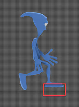

- 将“踝部高度补偿模式”(Ankle Height Comp Mode)设定为“用户”(User)。
 默认情况下,“自动”(Auto)模式可确保脚与地板正确接触。当设定为“禁用”(Off)时,禁用踝部高度补偿。当设定为“用户”(User)时,您可以通过设定“踝部高度补偿”(Ankle Height Compensation)值来手动调整模型的双脚与地板之间的距离。
- 将“踝部高度补偿”(Ankle Height Compensation)值设定为 5.000。
此值将调整角色的双脚与地板之间的距离。在角色具有特殊高度要求(例如,高跟鞋或靴子)或者角色的脚很大时,通常会调整此值。

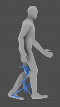

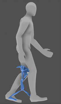

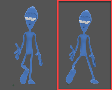

		脚间距模式(Feet Spacing Mode)
-  默认情况下,“自动”(Auto)模式会调整目标角色左踝与右踝之间的距离。解算器将它的值与源角色左踝与右踝之间的间距相加,以确定目标角色左踝与右踝之间的间距。当设定为“禁用”(Off)时,不进行任何调整。当设定为“用户”(User)时,可以输入特定“脚间距”(Feet Spacing)值以调整踝部。在以下示例中,红色亮显版本中的“脚间距”(Feet Spacing)值设定为 8.000。左侧版本处于“自动”(Auto)模式。
