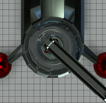

  1. 在“大纲视图”(Outliner)中,确保仅选择 SwivelBase 节点。
  2. 从侧视图的面板菜单中,选择“面板 > 正交 > 顶”(Panels > Orthographic > top)。
  3. 在面板菜单中,选择“着色 > 对所有项目进行平滑着色处理”(Shading > Smooth Shade All)。
  4. 推拉顶视图,以便可以完全查看机械臂,如下图所示。
  5. 在“通道盒”(Channel Box)中,通过在“旋转 Y”(Rotate Y)通道中键入 45 并按 Enter 键,来旋转 SwivelBase。
    SwivelBase 将在视图中旋转,但机械臂没有旋转。

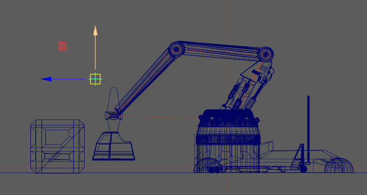

  7. 在侧视图中,单击鼠标中键并沿对角方向拖动鼠标,直到机械臂完全伸展为止,如下图所示。
  8. 在“通道盒”(Channel Box)中,观察显示在“平移 Y”(Translate Y)和“平移 Z”通道中的数字。
    如果机械臂是在货物箱上方对角铰接的,那么当平移值大致如下时,机械臂几乎会完全伸展:
    • 平移 Y (Translate Y):6.5
    • 平移 Z (Translate Z):3

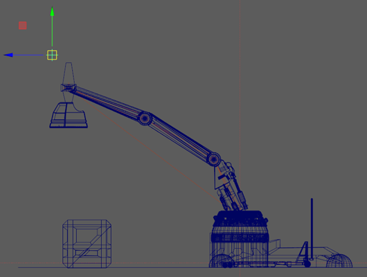

  9. 在侧视图中,按住鼠标中键并沿对角方向拖动鼠标,直到机械臂几乎完全压缩,如下图所示。
  10. 在“通道盒”(Channel Box)中,观察显示在“平移 Y”(Translate Y)和“平移 Z”通道中的数字。
    当机械臂铰接到压缩姿势时,平移值会大致如下:
    • 平移 Y (Translate Y):-15
    • 平移 Z (Translate Z):-8.5
