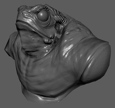

在 Maya 生成法线贴图后,需要将渲染模式更改为“高质量渲染”(High Quality Rendering)模式以进行查看。
查看法线映射纹理
  1. 选择高分辨率的蟾蜍模型并通过按 + H 来隐藏它。
  2. 绕蟾蜍翻滚视图。
    曲面上的灯光将对纹理上的所有细节做出相应反应,而不会损失任何性能。
