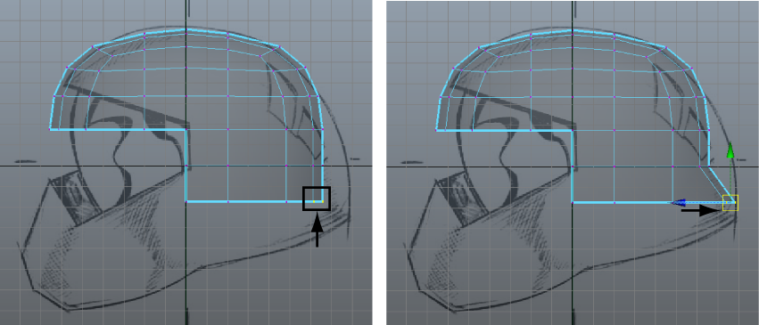

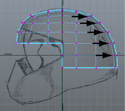

手动重新定位头盔后部的顶点

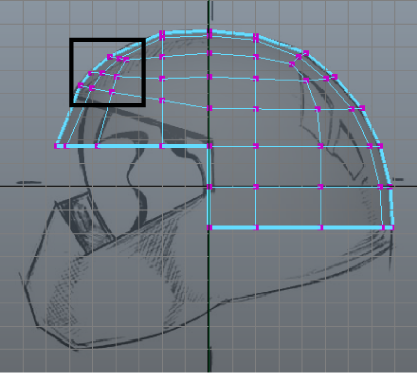

  1. 在侧视图中,在头盔上单击鼠标右键,然后从显示的标记菜单中选择“顶点”(Vertex)。
  2. 选择后部底边上的一对顶点(参见下图),方法是围绕这对顶点拖出一个边界框。
  3. 在“工具箱”(Toolbox)中,单击“移动工具”(Move Tool)。
  4. 在侧视图中,单击并向右拖动“移动工具”(Move Tool)操纵器上的蓝色箭头,直到重新定位了顶点,以使头盔与图像平面上的参考草图匹配。

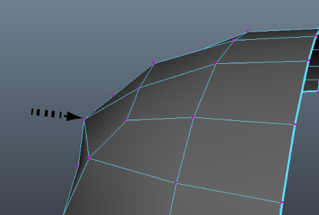

    通过移动顶点以及沿对称轴与之相邻的顶点,可以确保保持头盔的对称形状。如果只相对独立地移动其中一个顶点,可能会导致网格中出现不需要的凸出或凹陷。沿对称轴复制已完成的一半网格时,这些类型的异常会变得更明显。
  5. 对头盔后部的其他几对顶点重复步骤 2 到 4。确保循环边相对于彼此显示得较为平滑。
    完成后,头盔的后部区域应该紧密地匹配图像平面上的参照图像。

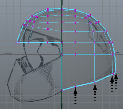

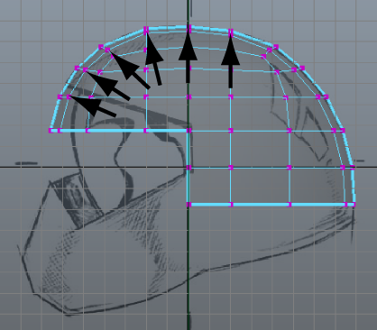

  6. 在侧视图中,以类似方式沿头盔的顶部和前部选择并移动其他几对顶点,以使其匹配参照图像。暂时还不要重新定位面罩顶部的顶点。
    提示:
    可以单击“移动工具”(Move Tool)操纵器的中心,以便自由拖动顶点选择。
  7. 将头盔前半部分中的顶点向上移动到面罩上方。

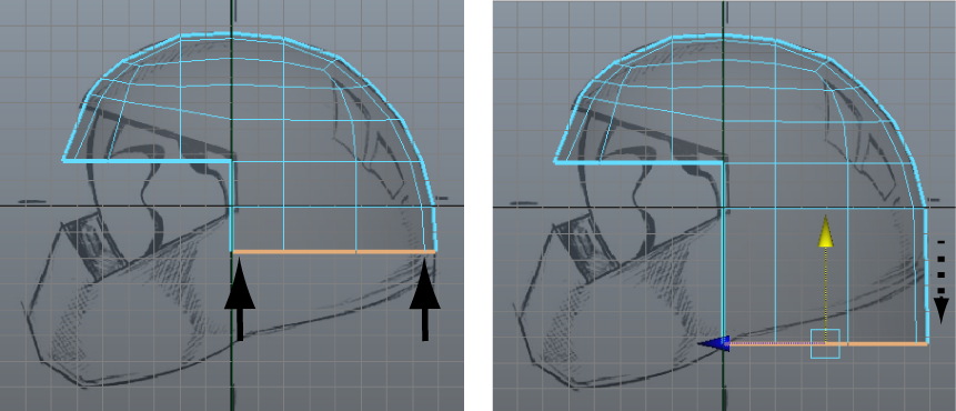

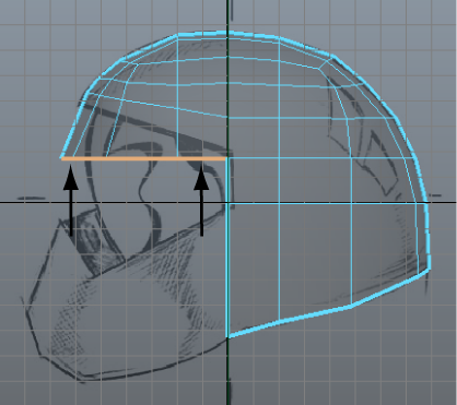

重新定位头盔的下边界边
  1. 在侧视图中,选择边界的第一条边,然后按住 Shift 键并双击边界的最后一条边,如下图所示。
  2. 使用“移动工具”(Move Tool)向下拖动选定的循环边,直到左侧顶点与参考草图中所示的底部边大致匹配。
  3. 在侧视图中,使用“移动工具”(Move Tool)分别选择并重新定位循环边上的其余顶点,以使其与参考草图匹配。

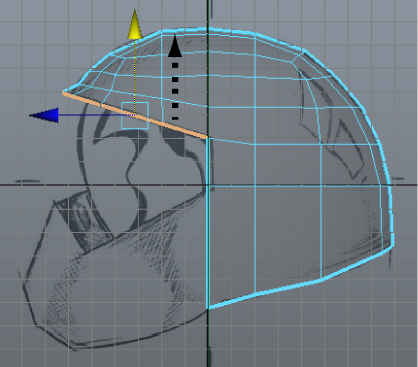

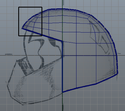

编辑面罩顶部边的边界边

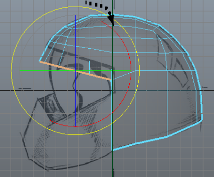

  1. 在侧视图中,单击将用作面罩顶部边的第一条边界边,然后按住 Shift 键并双击最后一条边界边(参见下图)。
    两条边之间的边界边将选定。
  2. 在“工具箱”(Toolbox)中,通过单击其图标来选择“旋转工具”(Rotate Tool)。
  3. 在侧视图中,单击并沿顺时针方向拖动旋转操纵器,直到边界边旋转了与参考草图中相应的边大致相同的角度。
  4. 在边界边仍处于选定状态时,再次单击“移动工具”(Move Tool),然后向上拖动绿色操纵器,以与参考草图中边界边的位置匹配。
    注: 在移动边界边之前,您可能需要移动头盔上半部分中顶点的位置。
  5. 重新定位头盔顶部前面的顶点对,以与参考草图匹配。

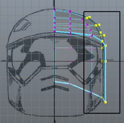

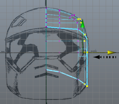

重新定位头盔侧面的顶点以便与草图匹配
  1. 显示前视图。
  2. 在网格上单击鼠标右键,然后从显示的标记菜单中选择“顶点”(Vertex)。
  3. 在前视图中,选择延伸到头盔轮廓以外的顶点,如参考草图所示(参见下图)。
  4. 在前视图中,向左移动这些顶点,直到它们与参考草图中最宽的头盔区域匹配(参见下图)。
如果在顶正交视图中查看头盔,头盔的侧面和后部之间的区域相对于其他区域显得较平坦。
若要纠正这一问题,可按类似方式向外移动这一区域的其他顶点,以使这一区域的曲率更加圆润饱满。但是,只在正交视图中查看会有一定的局限性,还应该使用透视视图检查网格。
