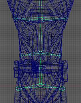

将肋骨添加到骨架
- 在“大纲视图”(Outliner)中,单击 mid_back 关节以在前视图中亮显该关节。记住该关节在前视图中的位置,以便稍后可以选择该关节。
- 在“绑定”(Rigging)工具架中,选择“关节工具”(Joint Tool)。

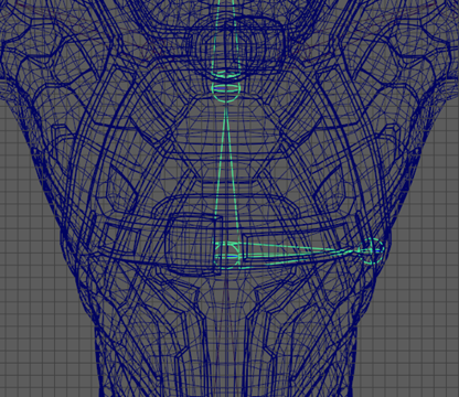

- 在前视图中,单击 mid_back 关节以再次选择该关节。
- 单击关节的侧面以添加肋骨,然后按 Enter 键(Windows 和 Linux)或 Return 键 (Mac OS X)。
- 使用与先前的步骤中相同的技术,为左侧再创建两个肋骨。肋骨会从 mid_back、lower_back 和骨盆关节延伸。
- 为了在“大纲视图”(Outliner)中易于识别,可以根据需要选择为肋骨命名。例如,将肋骨命名为 left_top_rib、left_mid_rib、left_bottom_rib 等等。
- 镜像每个左肋骨关节来为骨架的右侧创建肋骨。
