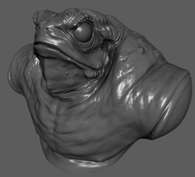

    在场景中将显示一个高分辨率多边形蟾蜍模型。
  3. 围绕蟾蜍模型旋转视图。
    因为网格非常详细,Maya 可能会响应缓慢。通过启用“多边形计数”(Poly Count)显示,可以查看网格究竟有多详细。
  1. 选择“显示 > 平视显示仪 > 多边形计数”(Display > Heads Up Display > Poly Count)。
在主视口的左上角将显示关于场景的统计信息。该模型由仅用于头部和上身的两百多万个面组成。为提高性能的目的,将如此高分辨率的模型加载到场景中是不切实际的。
