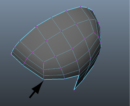

另外,还可以相对于多边形组件周围的网格来移动该多边形组件。例如,可以在与顶点周围的曲面网格垂直的方向上,或者在顶点周围的曲面网格的法线方向上,选择并移动该顶点。对于更正网格上的任何伸出的顶点,这是一种很有用的技术。
在网格的法线方向上移动网格上的顶点
  1. 请在检查网格时推拉和翻滚透视图,直到找到以不希望的方式从网格中向外伸出的顶点为止。

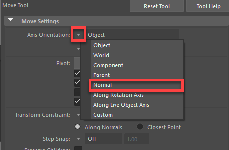

  2. 在“工具箱”(Toolbox)中,双击“移动工具”(Move Tool)来显示“移动设置”(Move Settings)编辑器。
  3. 在“移动设置”(Move Settings)编辑器的“移动”(Move)区域中,启用“法线”(Normal)选项。
  4. 在透视视图中,单击要重新定位的顶点。
    将亮显该顶点并将显示“移动”(Move)操纵器,以指示在该模式下可能的三个移动方向。
    U 向控制柄和 V 向控制柄会相对于顶点的关联边滑动顶点,而 N 向控制柄会根据移动鼠标的方向,使顶点背离或朝向网格移动。
  5. 根据特定顶点的需要,向外或向内拖动 N 向控制柄。已完成该操作并进行所有必要的修改之后,请根据需要推拉或翻滚视图来检查网格。
  6. 为网格上的任何其他伸出的或缩进的顶点重复上述步骤,直到对网格的平滑程度满意为止。
  7. 继续学习下一节之前,请双击“移动工具”(Move Tool),然后将“移动”(Move)设置恢复为默认的“世界”(World)设置。

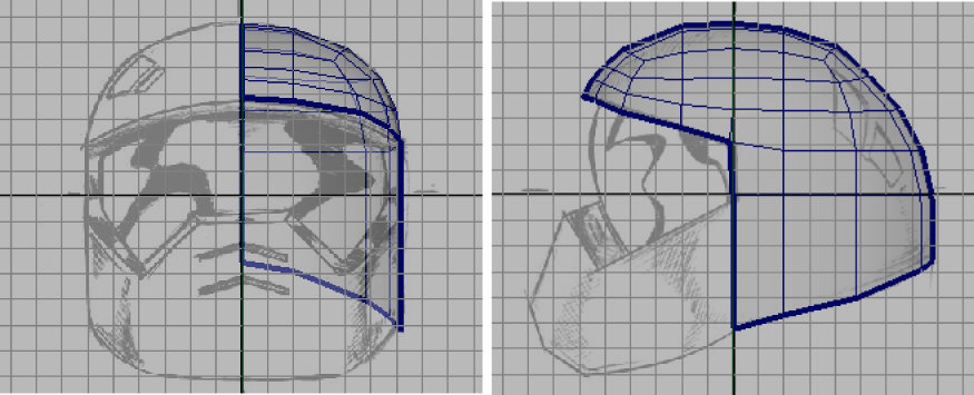

如果在透视视图中检查模型,头盔网格现在应与引用草图匹配,因为在正面图像平面和侧面图像平面中都显示这些草图(请参见下面的图像)。网格也应该使网格上的多边形面相对均匀地分布,且循环边应该平滑地流动。
