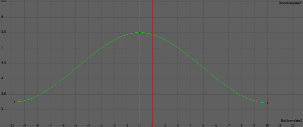

  3. 从“曲线图编辑器”(Graph Editor)中,选择“视图 > 框显 > 框显全部”(View > Frame > Frame All)。“曲线图编辑器”(Graph Editor)显示将门的“平移 Y”(Translate Y)值链接到球的“平移 Z”(Translate Z)值的受驱动关键帧。示例如下:
    左侧的数字列中列出了受驱动属性值。底部的行列出了驱动者属性值。动画曲线显示值之间的关系 - 随着球的“平移 Z”(Translate Z)值接近 0,门的“平移 Y”(Translate Y)值会升高。
    可以使用“曲线图编辑器”(Graph Editor)编辑曲线的形状,以在球接近门时使门上升得更快、更慢和更高。
