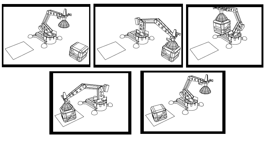

既然已为动画完全设置机械臂和货柜,使机械臂摆出姿势和设定关键帧就非常简单了。在设定任何关键帧之前,应该花些时间来计划场景的动作。
计划动作通常包括草拟一个简单的故事板,以及为每个组件的动作写出一个简要的时间轴。在本课程中,已为您提供了一个简单的版本。动作的基本前提如下:
下表对动作进行细分,指示每个对象在指定的关键帧处发生的动作。
