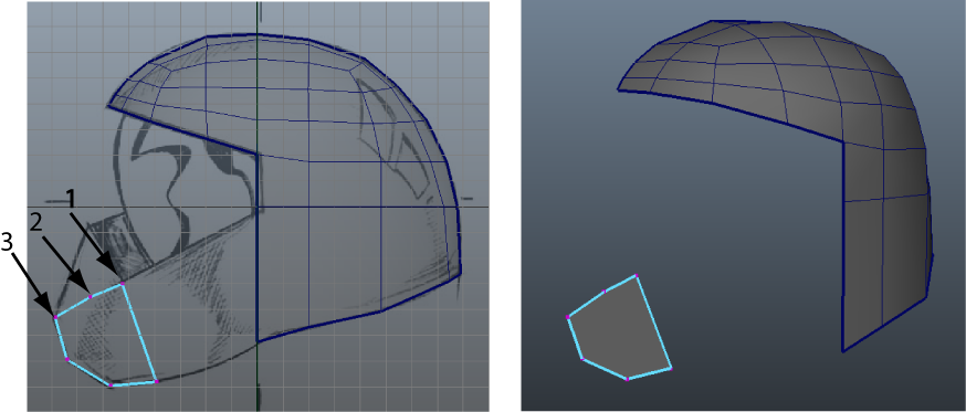

  3. 在侧视图中,在头盔前下方区域中为该剖面放置六个点(参见下图)。
    重要: 对于此步骤,请确保以逆时针方向放置顶点。
    沿 YZ 平面(模型的对称轴)创建新的多边形面。
  4. 在多边形面完成时,按 Q 键退出“创建多边形”(Create Polygon)。
