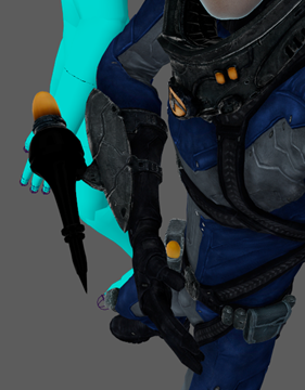

  2. 将“时间滑块”(Time Slider)设定为帧 160 并旋转场景,直到您可以看到 Character1 的右前臂。
    请注意,Character1 的右前臂穿透其身体。
    源角色和目标角色之间在大小上存在差异时会出现此问题。您可以通过调整“IK 融合平移”(IK Blend T)的值来修复此不合适的重定目标结果。

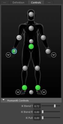

  3. 在“控制”(Controls)选项卡角色表示中选择右腕单元,并将“IK 融合平移”(IK Blend T)滑块的值调整为 0.72。
    单元将更新,为您提供“IK 融合平移”(IK Blend T)设置的视觉反馈。

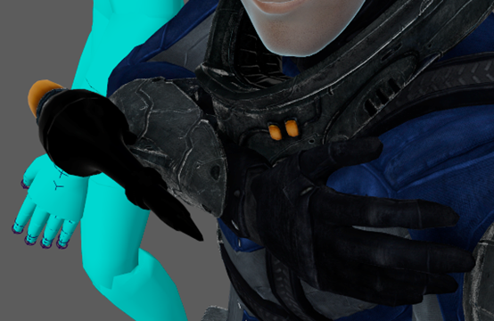

  4. 此调整可以使 Character1 的右腕达到 FightSource 的右腕位置,同时远离自己的身体。
