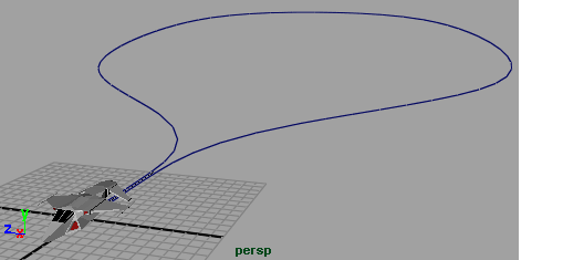

  2. 打开名为 PathAnim.mb 的场景文件。
    可以在设定为 Maya 项目的 GettingStarted2020LessonData 目录中找到此文件。
    该场景包含名为 Aircraft 和 PathCurve 的两个对象。飞机在路径曲线上移动时,会返回到开始处。
  3. 在“时间滑块”(Time Slider)中,确保“播放结束时间”(Playback End Time)设定为 240。
路径动画发生在第 60 帧和第 240 帧之间(共 180 帧)。在第 1 帧和第 60 帧之间,为飞机的运动设定关键帧,使其从地平面升起。然后融合这两种动画类型。
