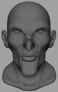

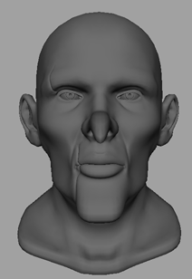

若要为头部提供更像恶魔一样的外观,需要使脸颊和眉毛更加瘦骨嶙峋。但是,若要执行该操作,需要同样地调整两边脸颊。使用变换工具的“反射”(Reflection)设置可以进行该调整。

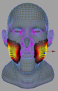

  4. 将摄影机定位在头部的前面,在左侧脸颊上选择一组顶点。
    彩色衰减将同时显示在两边脸颊上。
  5. 将 X 轴操纵器向左侧拉动,以便两边脸颊拉得靠近到一起。
    两边脸颊将同样地变换,并看起来更加瘦骨嶙峋。

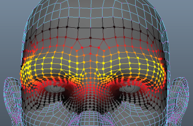

  1. 按“b”以禁用“软选择”(Soft Select)。
  2. 单击左侧眉毛上最外部的顶点。
  3. 按住 键并双击左侧眉毛上最内部的顶点。
    会选中两个顶点之间同一循环上的所有顶点(包括这两个顶点)。
    注:
    在该步骤之后,在反射接缝另一侧上选择的顶点无法完全显示。这是正常的,并会在步骤 4 中进行校正。
  4. 按“b”以启用“软选择”(Soft Select)。
  5. 按住“b”并左右拖动鼠标以调整“衰减半径”(Falloff radius),使其仅影响眉毛。
  6. 在工具箱中单击“旋转工具”(Rotate Tool)。
  7. 在场景中拖动深蓝色旋转操纵器,以向内旋转眉毛。
